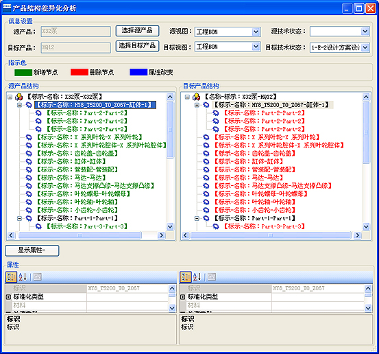

BOM视图的分析、比较是在两个相近视图之间展开,并以图形和数据形式展示分析结果。视图比较包括差异化分析、相似性分析。下图为两个BOM视图之间的差异型分析。
图 BOM视图差异化分析
源视图与目标视图进行比较时,视图中不同条目之间的差异用不同的颜色区分,使观察者一目了然。
