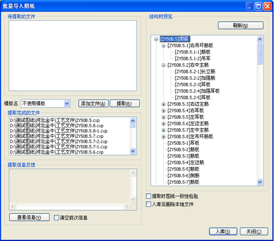

1、图纸批量入库工具
CAD经过多年的推广和应用,每个企业都已积累起大量的电子图纸,其中图纸的格式包括DWG、EXB等二维图纸,以及实体设计、Solid Works、Pro/e等三维CAD系统产生的文件。如何把这些图纸顺利导入到管理系统中,并自动进行分类整理,是所有产品数据管理系统面临的一个难题。
CAXA凭借深厚的CAD技术积累,提供批量导入工具,较好地实现了对历史图纸的批量导入。
对于二维图纸,批量入库工具对电子图板格式图纸和DWG格式图纸都适用,可以极大地缩短历史图纸入库的时间。批量入库的原理是一次把多个图纸文件导入到系统中,提取图纸中的明细栏和标题栏信息,根据图纸图号识别图纸之间的装配组成关系,自动构造产品结构树。
对CAXA电子图板数据格式,支持直接从EXB文档结构中读取明细栏和标题栏信息;对于DWG格式的图纸,支持按照坐标点位置和块两种方式提取信息,有关坐标相对位置和块定义信息可以保存在模板定义文件中。
图 批量入库工具
批量入库时,系统一次可以处理数百张图纸,根据图号等设定的匹配规则,自动搭建成具有父子装配关系的结构树,同时根据匹配规则,自动识别出自制件、外购件、标准件等信息。根据图号唯一原则,系统在批量入库时可以自动形成借用关系。
上述批量入库不仅适用于二维图纸,同样适用于三维模型。对于三维模型,批量入库需要处理更多的信息,包括装配和零件之间的外部参考关系,三维模型和对应二维图纸之间的关系等。

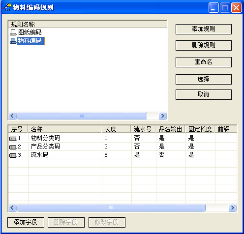

2、编码工具
编码工具是独立于协同平台的运行工具,该工具产生的编码可以为协同管理调用,直接插入到协同管理系统或者CAD工具的物料代码、图纸代号等栏目中。编码工具主要功能有规则定义和编码生成两部分。
1.规则定义
在工具内可以按条目增加规则。在刚添加的规则上“新增段”即可为规则增加一个字段,然后可对字段的属性进行定义。
图 编码规则定义器
2.编码生成
提供编码生成向导,按照编码规则生成符合规则的编码,系统自动保证代码的唯一性。在编码生成工具中,同时提供已有代码查询功能,可以从编码库中查询已有的代码。
