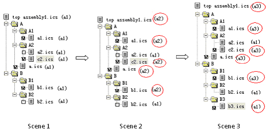

3D管理另外的一个特点是三维模型的版本管理,即管理系统可以记录每个时间点对应的一套3D模型的版本,称之为场景(Scene)。一个场景详细记录了三维模型中各个零件的版本,总体的装配信息等全部内部,以备在需要时,可以根据场景进行设计回滚。
图 3D的装配场景管理
图中, a1,a2,a3 是ICS文件的版本。当scene 2保存时,a1.ics的版本(a2)、 c2.ics的版本(a2)、b1.ics的版本(a2)、装配件top assembly.ics的版本a2以及top assembly下的文件结构被完整的保存下来。
针对每个场景,可以建立还原点,还原点是对3D文件夹结构和3D文件的快照。用户可以对某个3D总装建立多个还原点,然后用户可以回退至任意一个还原点。在一个还原点上,系统记录了这个总装3D文件对应的文件夹结构、外部引用关系及其3D文件的工作版本。

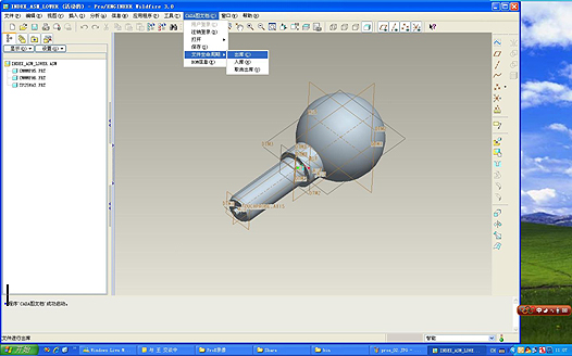

对每种不同的3D系统,CAXA协同管理解决方案提供进一步的个性化管理,如对Pro/E,提供根据三维模型建立结构树的功能,并提供Pro/E的在线操作菜单。
图 Pro/E中的在线操作菜单
