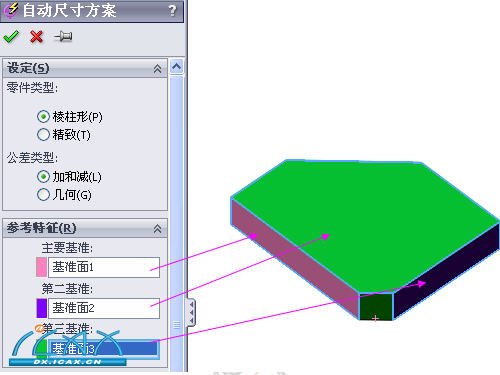

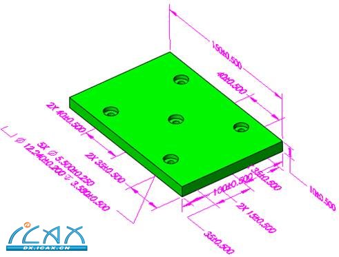

步骤2  打开BasePlate
打开零件,单击【自动尺寸方案】 ,选择如图4-3所示的基准。选择【棱柱形】、【几何】和【所有特征】选项创建如图4-4所示大的尺寸。
图4-3
图4-4

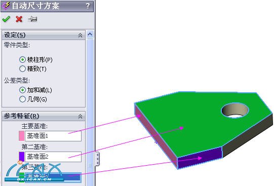

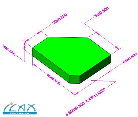

步骤3  打开EndPlate零件。
打开零件,单击【自动尺寸方案】 ,如图选择图4-5所示的基准。选择【棱柱形】、【几何】和【所有特征】选项创建如图4-6所示大的尺寸。
图4-5
图4-6
