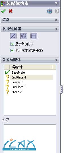

步骤6  选择装配体
生成 TolAnalyst 算例的第二步是定义简化装配体。简化装配体至少包括生成两个测量特征之间的公差链所需的零件。这一步还将生成零件放入简化装配体的次序或顺序,TolAnalyst 在计算最糟情形条件时会复制这一次序或顺序选择BasePlate作为【公差装配体】,如图4-11所示。
图4-11

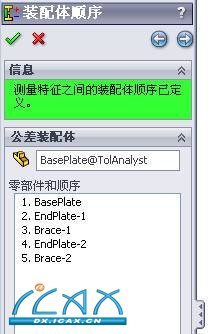

步骤7  排列装配体顺序
将【相邻内容】选项中的EndPlate-1 【添加】到【零部件和顺序】中。对每个零部件重复以上步骤,按图4-12所示的次序重建整个装配体的次序。单击【下一步】 。
图4-12

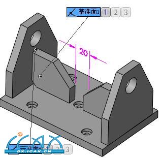

步骤8  选择装配体
如图4-13所示,选择EndPlate-1零部件。零部件的配合都有数字标号,如图4-14所示。
图4-13
图4-14
