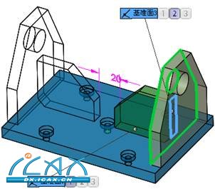

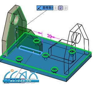

步骤9  选择约束
生成 TolAnalyst 算例的第三步是定义如何将每个零件约束在简化装配体中。装配体约束与配合类似。约束依据 DimXpert 特征之间的几何关系,而配合则依据几何实体之间的几何关系。此外,约束按顺序应用,应用顺序非常重要,将对结果产生重大影响。
在【约束】标注框里,选择基准面1作为“主要约束-1”,选择基准面@宽度1作为“第二约束-1”,如图4-15所示。
图4-15

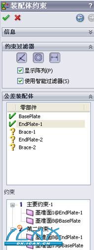

步骤10  设置其他零部件
根据上面步骤,如图4-16所示设置其他零部件。
图4-16
单击【下一步】。

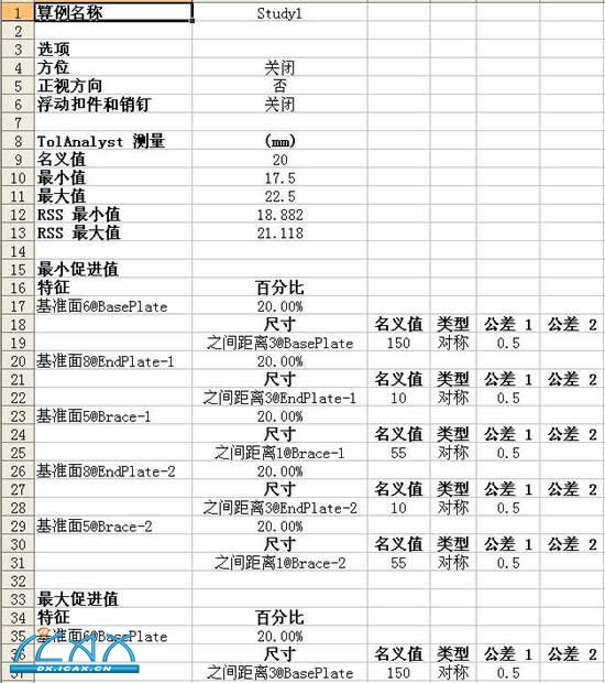

步骤11  查看分析结果
分析结果是用来确定在最糟情形下【最大】和【最小】值位置的尺寸堆栈能否被接受。一旦有冲突,算例能够通过修改促进分析的零部件的变量来改变结果。如图4-17所示,分析结果显示零部件间的最小间隙为17.500mm。
图4-17
步骤12  输出结果
单击【输出结果】按钮,建立一份分析结果的Excel表单,输入名称并保存文件,如图4-18所示。
单击【确定】。
图4-18
