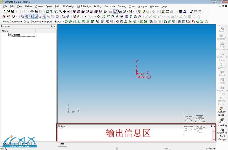

基本界面 操作环境介绍(二)
4.        绘图区,默认占比例最大的区域,用来显示图素,各类的点,线,面,实体,刀路之类的图素都会显示在这个区域。
5.       输出信息区,这里会显示在操作过程中具体发生了什么事,哪个特征创建成功,或是哪条刀具路径从什么时候开始建立,什么时候计算完成等等,这一类的信息都会被记录在这里。

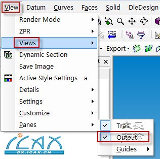

注意:这个区域也是可以关闭的,正常来说,我们都会将这个关闭,如果要查看某些记录时,再打开它来查看。用下图这个指令可以关闭/打开此区域
