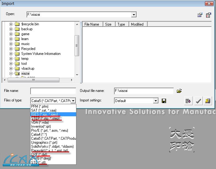

Cimatron E里,可以将其他软件的格式引为己用,这个过程称为数据转换,CIMATRON E可以转接绝大多数的软件图档,专用接口有:SIEMENS NX,   PRO/ENGINEER,SOLIDWORKS,CIMATRON IT,CATIA,AUTOCAD等,这些软件都有其专用的图档格式,Cimatron E能对这些图档直接读取,无需经过其它通用接口。

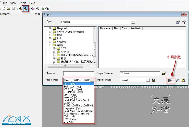

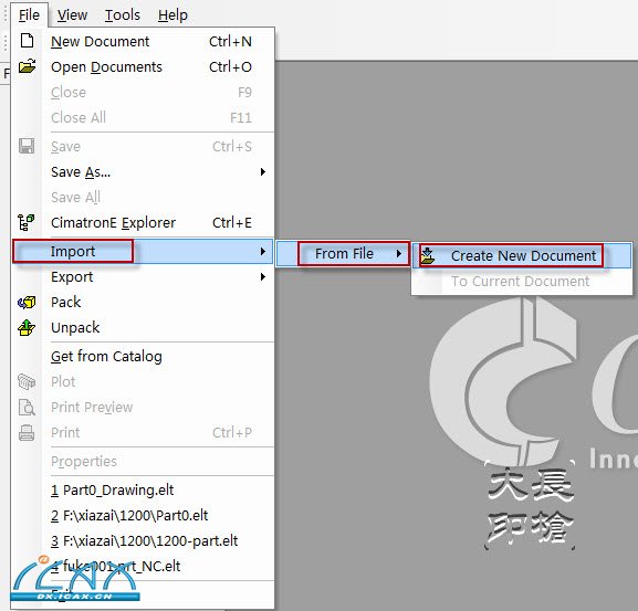

选择快捷工具栏中的“输入”就可以出现如图所示的界面
当然,我们同样也可以从上方的下拉式工具条里选择输入指令

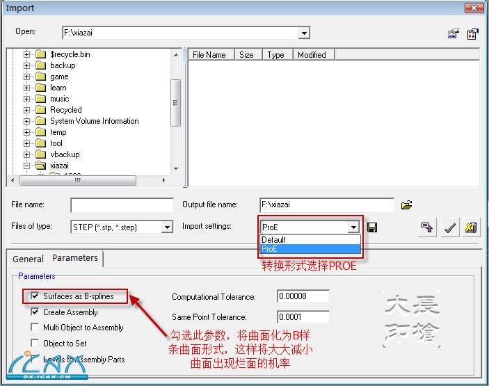

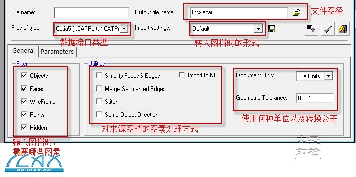

在上图的扩展参数中,我们可以设置转换图档时的具体参数。
一般来说,我们使用默认的参数就行了,如果有其它特殊的要求时,我们可以通过这些参数的设置来达到我们想要的效果。例如:转入图档时,我们只需要转入线或曲面。
Cimatron E对国际通用格式的支持类型有IGS,STEP/STP,X-T,DXF等,还有其它格式,如毛坯格式STL等等
小技巧:在转换国际通用格式时,如果知道通用格式的上游软件是什么,那么,就可以设置转换形式,以达到最好的转换效果。
例如:有一个STP的图档是以PRO/ENGINEER转入的,现在要将此STP文件转入Cimatron E,那么我们就可以设置转入形式为PRO/E,这样得到的图档效果就会更佳。
