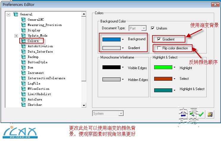

1.首先,我们可以使用渐变的颜色背景,使我们察看图素时更为直观,效果更好。

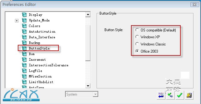

2.这里可以选择不同的视窗风格,类似于WINDOWS的主题。

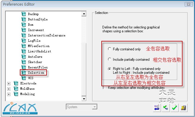

4.此处的选项可以使用全包容,相交包容的选取方式,意即:在框选图素的时候,使用何种方式。默认为第三项:从右至左框选,使用全包容选取;从左至右选取,使用相交包容选取。
