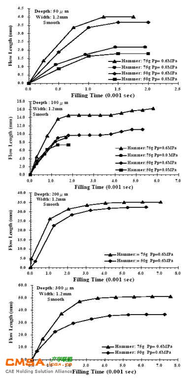

图十五冲锤质量对冲击射出的影响(Tmelt 230℃, Tmold 80℃, Pa 0.8MPa)

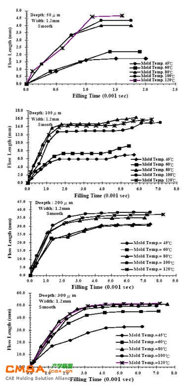

图十六 模具温度对冲击射出的影响(Tmelt 230℃, Pa 0.8MPa, Pp 0.6MPa)

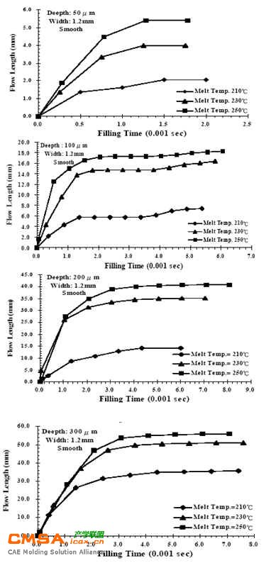

图十七 融胶温度对冲击射出的影响(Tmold 80℃, Pa 0.8MPa, Pp 0.6MPa)

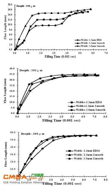

图十八模穴宽度及表面粗糙度对冲击射出的影响(Tmelt 230℃, Tmold 80℃, Pa 0.8MPa, Pp 0.6MPa)

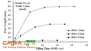

图十九 填料量对模穴深度50m之涡线模具的影响
