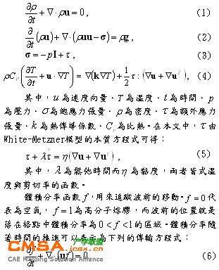

2. 数值模型
假设高分子熔胶行为为黏弹性流体,非恒温的三维流动之数学方程式可以表示如下:
