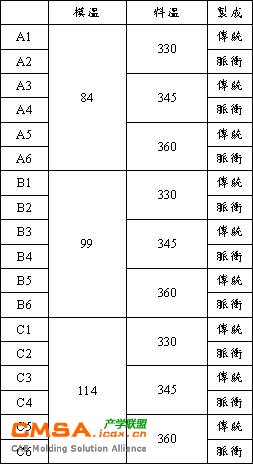

表2 实验方法

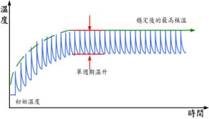

图2稳定后的最高模温所撷取单周期升温说明图

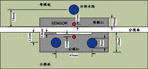

图3 sensor埋设位置剖面图

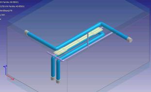

图4 Moldex3D网格建立结果
