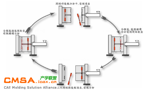

二、Tandem Mould之运作流程
从图一中可了解Tandem Mould(纵列式模具)之循环运作流程。
图一

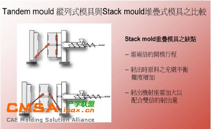

四、Tandem Mould与Stack Mould之比较
参考图三可以了解Stack Mould所使用的射出机需特别订制特殊规格,因而增加设备投资。而使用Tandem Mould时,射出机几乎与传统模具相同。
图三
