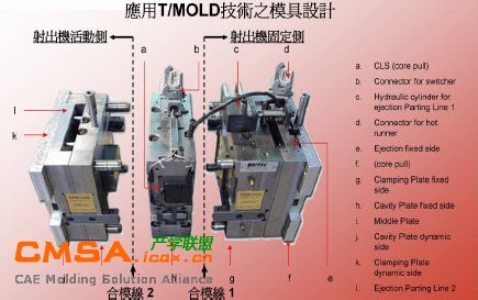

五、Tandem Mould基本模具设计
参考图四显示应用Tandem Mould模具之
基本设计。
图四

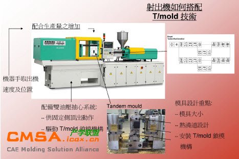

六、射出机如何搭配Tandem Mould技术
从图五中显示操作Tandem Mould之射出机应具备的基本功能。
图五
