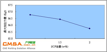

图八、SWN含量对最大拉伸力量之影响

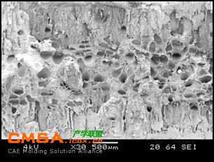

熔胶温度210℃

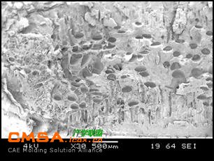

熔胶温度230℃
图九、熔胶温度拉伸试片断面SEM图

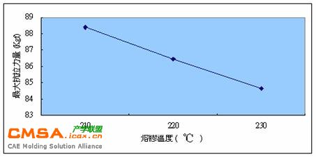

图十、熔胶温度对最大拉伸力量之影响

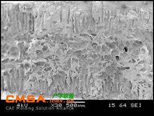

图十一、射出速度拉伸试片断面SEM图
