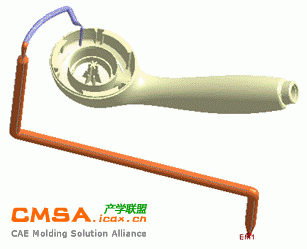

图1 原始设计_流道配置和浇口位置

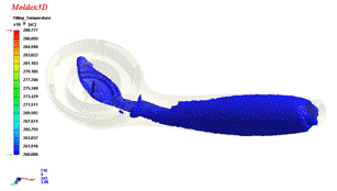

图2 原始设计_充填结果温度260°C以上的分布

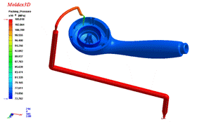

图3原始设计_保压压力分布在73~105MPa

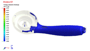

图4原始设计_50%以上体积收缩率分布

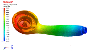

图5原始设计_x方向位移为-2.378~0.816mm
