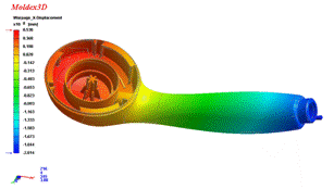

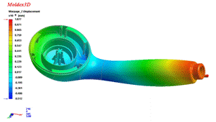

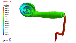

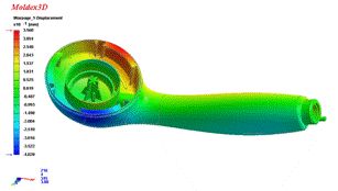

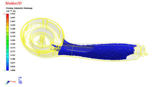

图11变更设计_保压压力分布在101~105MPa
图12变更设计_50%以上体积收缩率分布
图13变更设计_x方向位移为-2.014~0.538mm
图14变更设计_y方向位移为-0.403~0.356mm
图15变更设计_z方向位移为-0.512~1.077mm
图16变更设计_总位移为-0.103~2.263mm
