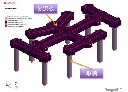

下方将以一组典型热流道模具来说明如何应用新一代3D实体模流分析技术来解析热流道模具设计,分析案例模型如图1所示:
此案例为一模八穴产品,其中分流板、加热线圈、加热棒、热嘴..等,皆利用3D网格技术完整把几何建入分析模型之中。

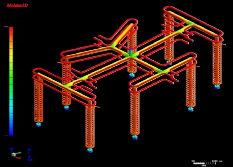

图2:热流道各组件温度分析结果
图2所显示是热流道温度分析结果,由于加热线圈与加热棒原本在流道配置就非均匀,因此,由分析结果可明显看到热流道也产生部份区域温度不均匀现象,若此温度差异过大将会造成热流道效益大打折扣,进一步影响质量。

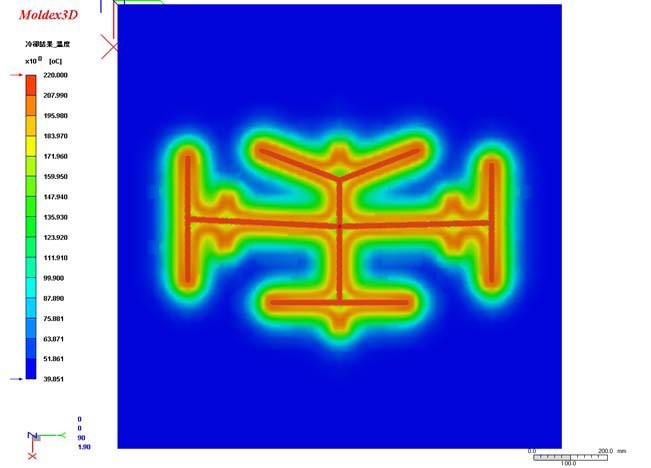

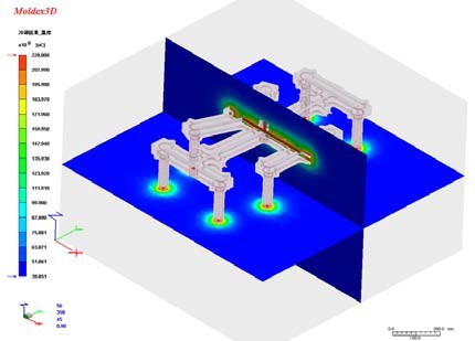

图3:热流道模具温度分析结果
另外,图3所显示是完整模具热分析结果,透过3D剖面显示图可清楚看到,环绕热流道与模穴的模具温度普遍较高,即便有隔热层设计也难免仍是有温度传递。

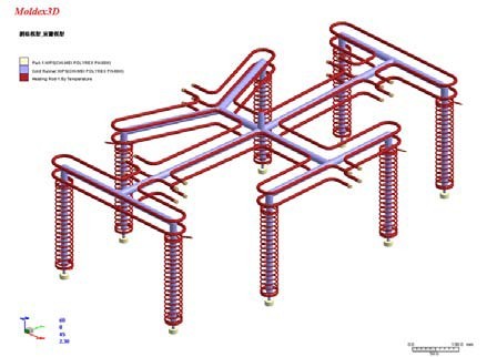

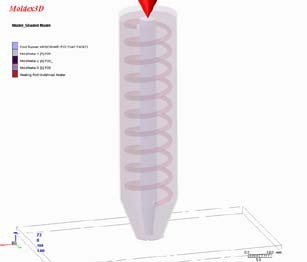

图4:热流道模型及加热组件

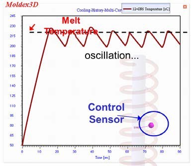

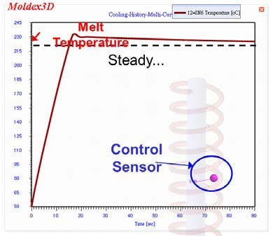

以图4所显示的热流道模具为例,分别进行传统on/off控制与PID控制之案例分析,
图5(a)、On/Off控制温度曲线
图5 (b)、PID控制温度曲线
由图5分析结果曲线得知,以不同的控制方式来表现其温度变化的情况,利用ON/OFF的方式虽然大致上可以维持高温,然后过于频繁的温度升降亦会使熔胶产生不稳定的情况,对机器设备也会有相当程度的损耗,相对的,使用了PID控制方式,对热流道系统便可呈现相对来讲比较稳定的状况。
