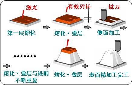

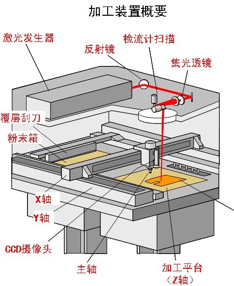

新技术的加工装置内部如图1所示。
图1、加工装置和加工顺序说明图
其加工顺序是:①用激光熔化铺展在金属底板上的金属粉末;②重复铺展金属粉末和进行激光溶化,逐层叠加造型使叠层厚度达到切削刀具的有效刃长;③对叠层侧面用小直径切削刀具施以切削加工;④反复进行激光熔化、叠层造型和高速切削加工;⑤最终做出具有精密加工表面的立体形状造型。
所以,此项新技术是叠层造型和去除加工的相反方向加工手法的复合化,综合集成了材料技术、计算机软件技术、激光技术和数控加工技术。与以往单纯的金属粉末选择性激光熔化叠层造型技术相比,其加工尺寸精度可达±0.005mm以下,热处理后的材质硬度可达到Hrc54。(图2)
