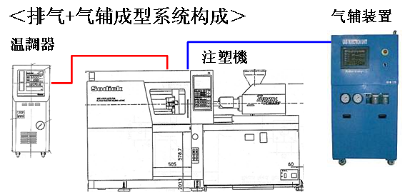

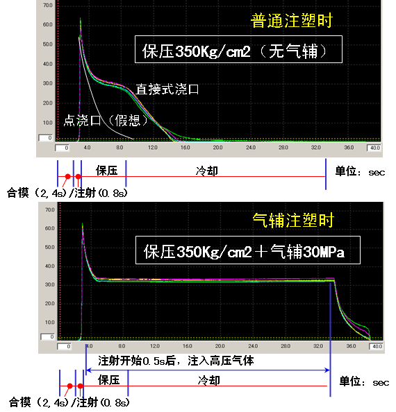

图7表示了利用这个模具进行模内排气和气辅实验时的系统构成及其实验结果。(图7)
图7、排气+气辅成型系统及其实验结果

首先利用金属粉末激光造型复合加工技术,在模仁的筋板底部构筑多孔质层,并且在模具中镶入带有多孔质顶层的透气杆。注塑成型时通过注入高压气体,从模仁面的透气杆顶端面以及筋板底部的多孔质层部分向塑料成型表面施加气体压力,使注塑产品被压向型腔面,从而消除产品外观表面的缩痕。图7的实验结果显示,通过气辅的作用,产品外观表面的缩痕不再出现了。
