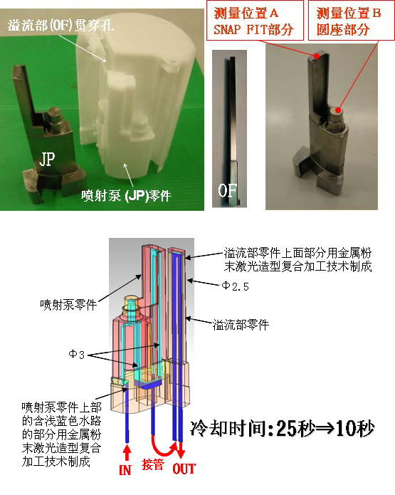

【事例】汽车辅助油箱 冷却时间减少60%
图3所示汽车辅助油箱的喷射泵(JP)零件和溢流部(OF)零件,是用金属粉末激光造型复合加工技术制成的。由于在用传统方法难于冷却的狭窄零件内部设置了异型水路,使得整个模具的冷却时间从原来的25秒缩短到10秒。(图3)
图3、汽车辅助油箱的冷却改善事例
另外,图中的圆座部分和SNAP FIT部分的注塑零件尺寸精度也提高了。(参照表1)
