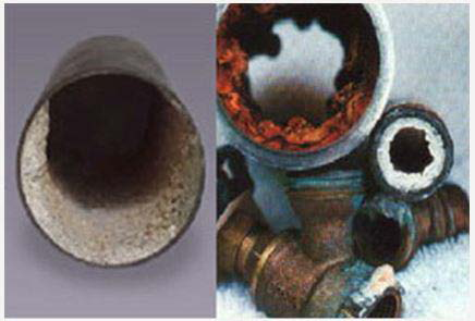

1. 开放式冷却塔
最普遍的,就是开放式冷却塔。这种方式中外部杂质容易进入水系统,并且水会被大量蒸发。还存在循环的冷却水中的杂质会不断地被浓缩,和因此引起的配管中的水垢的堆积(图5)等问题。
图5、配管中的水垢堆积

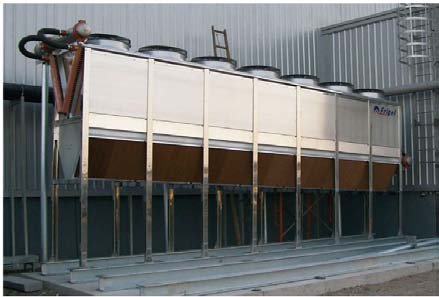

【提案】-「ecobrid system技术」
ecobrid system是一种空冷密闭式冷却循环系统(图6)。
图6、ecobrid system
循环的洁净冷却水在密闭的配管内循环,不会造成杂质和不纯物的浓度堆积。通过外部冷却风扇使空气流动来冷却热交换器内的循环水,这样就不会有大量的水被蒸发浪费。同时热交换器不和水直接接触,不会堆积氧化膜等不纯物质,也无需对热交换器进行清洁与更换。

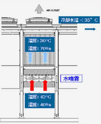

在炎热的夏天,若仅靠空气流动是无法达到完全冷却效果的。ecobrid system在外界气温超过30℃时,会对流动空气先进行喷雾降温(图7)。比如,湿度40%的42℃的外部空气,通过水的喷雾,就变成湿度70%温度30℃了。降温后的空气再对热交换器冷却,即使是夏季炎热季节也能轻松获得25~35℃以下的冷却水。
图7、水喷雾降温效果

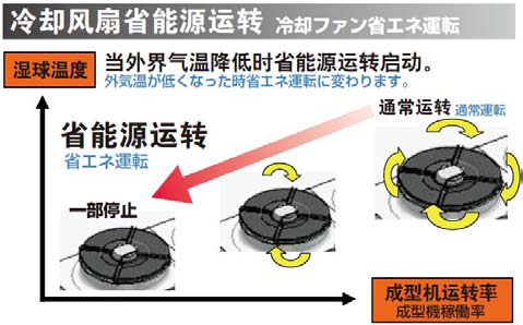

在寒冷的季节, 冷却风机的free cooling机能(图8)自动运转,节省能源消耗。当外界温度为0℃以下并可能发生冻结时,ecobrid system装置内的水会被自动回收,从而有效防止装置的冻结和龟裂。所以在不能使用乙二醇等防冻液的场合也可安心使用。
图8、free cooling机能

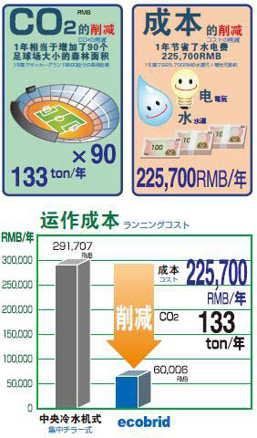

【效果】
以天津地区某客户工厂为例(44台注塑成型机·总热负荷:238kW):和中央冷水机方式相比,1年节省了水、电费用225,700元!CO2相当于减排133ton!
从使用了ecobrid system技术的实绩来看,无论是经济效益(节能)还是社会效益(减排)都获得了令人振奋的优异成果(图9)。
图9、ecobrid system技术的经济效益(节能)和社会效益(减排)
