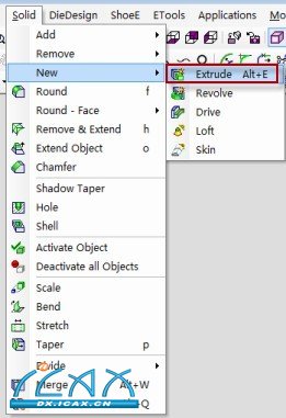

新建扫掠实体
此指令与“曲面扫掠”的操作步骤完全相同,不同的只是“新建扫掠实体”要求选择的是一个封闭轮廓,且做出来的效果是实体,而“曲面扫掠”选择开放与封闭轮廓都可以,做出来的效果是曲面

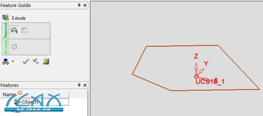

1.选择封闭轮廓

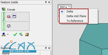

注意一下,下图中的选项里有三个可选项

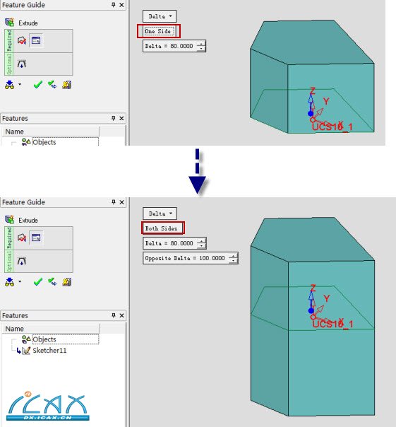

常量:输入一个扫掠的具体数值,如果选择此选项,第二项变为可选,分为单侧或两侧
可以看到,选择了两侧扫掠,会在两个方向上都有扫掠的数值可选,这与我们下面将要说的中间常量有所不同。

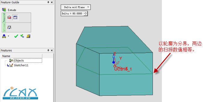

中间常量:输入一个以中间像两边扫掠的数值,此时如果输入80MM,那么就会以所选择的轮廓向两侧扫掠各40MM,两侧的量完全相等,不可更改为不同的数值。两侧扫掠之和等于输入的数值。

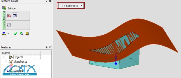

至参考:选择一个曲面作为参考对象,这个所谓的曲面包括曲面,直平面,基准平面
