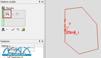

选择一个封闭轮廓

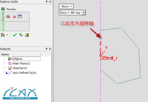

再选择一条旋转轴,这条轴可以是基准轴,可以是直线段,也可以是曲面的直边
预览结果:
旋转的度数在0.01度~360度之间

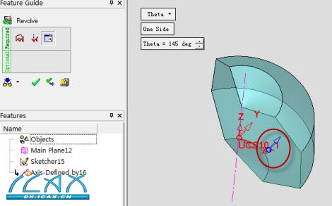

选择360度是一个整圏的旋转,如果小于360度,将会有旋转方向的指示箭头出现,以下就是小于360度的提示与效果预览

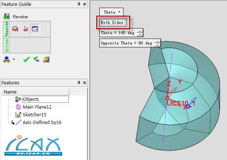

如果将单侧改为两侧,就可以在反方向旋转一个度数
但值得注意的是,即使选择两侧,两侧的度数之和也不能超过360度,如果超过,同样会有提示出现

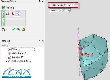

中间常量:以所选择的轮廓为中心,向两侧同时旋转,旋转的度数设置是两侧之和,且两侧的量完全相等,不可变更为不等的数值,如:设置中间常量为90度,那么就会向两侧旋转各45度

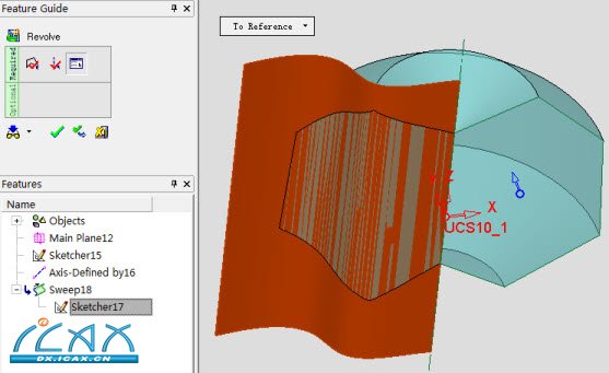

旋转到参考:就与扫掠实体一样,旋转实体同样也可以到参考,参考的可以是曲面,直平面,基准平面。
