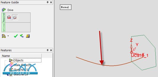

导向实体的操作步骤与“导向曲面”完全一样,不同的只是“新建导向实体”要求选择的是一个封闭轮廓,且做出来的效果是实体,而“导向曲面”选择开放与封闭轮廓都可以,做出来的效果是曲面

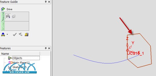

选择作为截面的封闭轮廓
再选择导向线

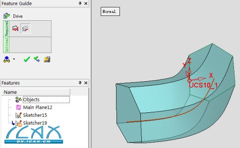

预览结果
