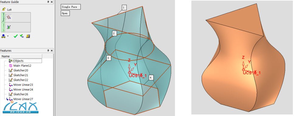

新建举伸实体
举伸实体在Cimatron里还有另一个名字,叫做放样实体,但是无论是按字面意思还是实际操作的意义来看,举伸实体的叫法更容易让人接受。

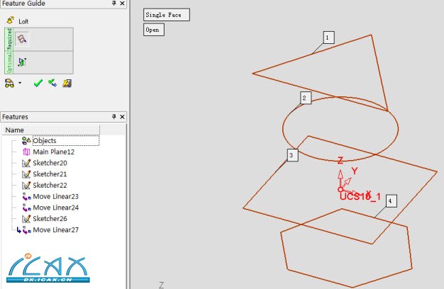

举伸实体是经过依次选择一系列的截面,系统通过自动举伸的功能,绘制出的实体
“依次”选择实体所需要的截面
结果如下图
这个指令没什么别的要求,只有两点要注意:
1.        截面一定要是封闭轮廓
2.        选轮廓一定要是“依次”选取,绝不能乱。
