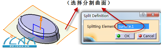

1:打开\Training Part\Part Design\ Split Solid.CATPart 文件,单击基于曲面特征工具栏里的分割实体指令,选择Geometrical Set.1曲面集里的Surface.1 特征,单击确认完成,如下图。

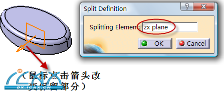

2:再次单击实体分割指令,选择zx plane 平面分割实体,单击确认完成。
(注:曲面分割实体,曲面必需大于要分割部分的几何体,否则将出现警告。)
