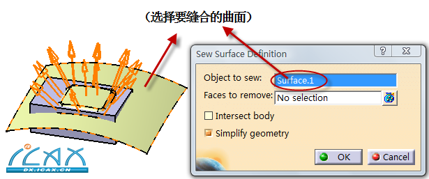

1:缝合贴合的曲面
1)打开\Training Part\Part Design\Sew Surface Solid_1. CATPart文件,单击基于曲面特征工具栏里的缝合曲面指令,选择Geometrical Set.1曲面集里的Surface.1 特征,如下图。
2)单击确认完成创建。

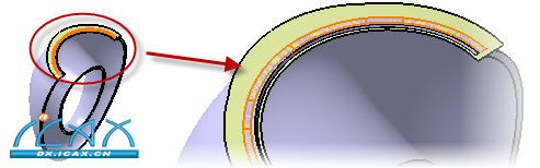

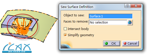

2:缝合相交的曲面
1)打开\Training Part\Part Design\Sew Surface Solid_2. CATPart文件,单击基于曲面特征工具栏里的缝合曲面指令,选择Geometrical Set.1曲面集里的Surface.1 特征,如下图。
2)鼠标单击屏幕的箭头,改变要保留的部分。箭头指向哪边,将保留哪边的材料。
3)勾选相交几何,单击确认完成缝合创建。

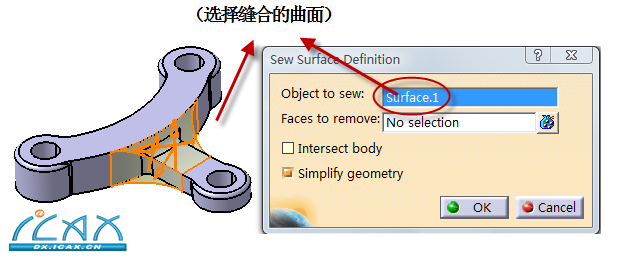

3:替换缝合曲面
1)打开\Training Part\Part Design\Sew Surface Solid_3 CATPart文件,单击基于曲面特征工具栏里的缝合曲面指令,选择Geometrical Set.1曲面集里的Surface.1 特征,如下图。
2)选择要替换删除的面,依次选上零件中的黄色面。
3)单击确认按钮,完成替换缝合。
