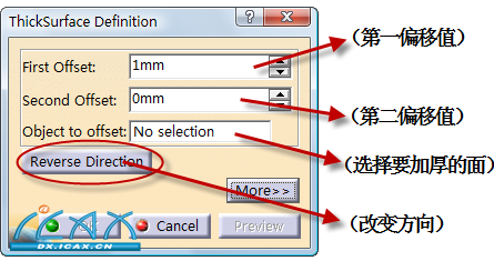

3.53 加厚曲面
1:打开\Training Part\Part Design\Thick Surface Solid. CATPart 文件,单击基于曲面特征工具栏里的加厚曲面指令,选择Geometrical Set.1曲面集里的Split.1 特征,如下图。
2:改变第一偏移值数值为2mm厚道,输入第二偏移值为1mm厚道,单击确认完成创建。
