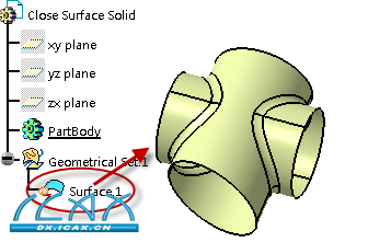

1:打开\Training Part\Part Design\Close Surface Solid. CATPart 文件,单击基于曲面特征工具栏里的封闭曲面指令,选择Geometrical Set.1曲面集里的Surface.1 特征,如下图。
2:单击确认按钮,快速创建一个封闭曲面的几何体。
(注:当开口部分处于平面状态,系统会自动算出封闭曲面成一个几何实体,如果开口部分不是平面,我们必须创建曲面去封闭整个曲面组,再去转换成实体。)
