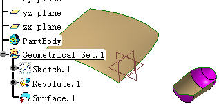

偏移(Offset)曲面创建
1)偏移(Offset)曲面创建。允许用户偏移一现有曲面或面组来创建曲面或面组。
打开\Training Part\GSD\ Offset.CATPart文档,如图4-314所示。
图4-314
单击“偏移 (Offset)”  指令,出现“偏移曲面定义 (Offset Surface Definition)”对话框如图4-315所示。
图4-315
选择“曲面.1(Surface.1)”作为要偏移的“曲面 (Surface)”并输入“偏移 (Offset)”值5mm;如有需要用户可单击“反转方向 (Reverse Direction)”按钮以反转偏移曲面至另一侧;如有需要用户可开启“双侧 (Both sides)”偏移选项,这里开启该选项,然后单击“预览 (Preview)”如图4-316所示。
图4-316
如有需要,用户可通过选中“确定后重复创建对象 (Repeat object after OK)”选项创建多个偏移曲面,每个曲面与初始曲面的距离为“偏移 (offset)”值的倍数,更多关于“确定后重复创建对象 (Repeat object after OK)”选项的描述请参考“重复对象(Repeating Objects)”小节。
所需元素定义后,单击“确定 (OK)”创建偏移曲面,偏移曲面(标识为Offset.xxx)即被添加到特征树中。
