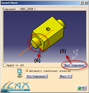

2:按住Ctrl键依次选择"CRIC_JOIN.CATPart" "CRIC_BRANCH_1.CATPart",单击打开按钮插入零件,弹出智能移动对话框。如下图:

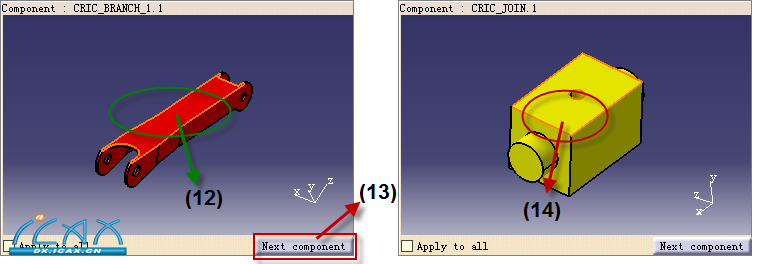

3:勾选自动创建约束选项,单击下一个部件  按钮,出现“CRIC_JOIN”零件窗口,单击锁定部件按钮,完成锁定约束创建。如下图:

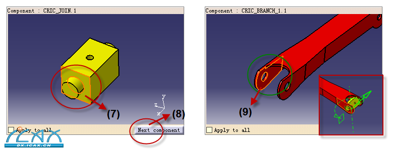

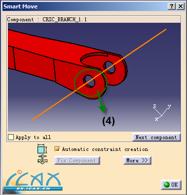

4:接着继续创建约束,选择“CRIC_JOIN”零件的轴线,点击下一个部件  按钮,选择“ CRIC_BRANCH_1”零件的轴心,在任何窗口上方点击鼠标左键,确认完成约束创建。如下图:
5:回到窗口位置,选择“CRIC_BRANCH_1”零件的平面元素,再次点击下一个部件  按钮,选择“CRIC_JOIN”零件的平面元素,在任何窗口上方点击鼠标左键,确认完成约束创建。如下图:

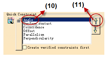

6:点击更多   按钮,在列表内选择角度(Angle)约束方式,单击“向上移动按钮” ,移动到最顶端。如下图:

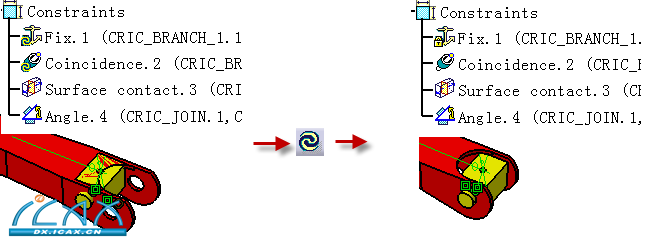

8:点击对话框确认按钮,完成定位零件的插入。点击更新工具栏的更新指令 ,完成约束更新。如下图:
