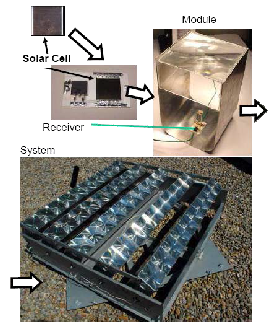

在油价及能源的不断飙涨下,相关再生能源的研 究也随之增加,太阳能电池也是其中之一。为了 改善太阳能的光电转换效率并减少硅晶圆之使 用面积,高效率集光型的太阳光电系统为目前各 国研究的热门主题,集光型太阳能电池是菲涅尔 透镜集光镜片及太阳光追踪器的组合(如图 1~图
2 所示),其太阳能能量转换效率可达 35%,由于 集光型太阳能电池模块具有能量转换效率高、晶

图 1、集光型太阳能发电模块                       图 2、核研所高雄「高聚光太阳能发电路竹示范场」

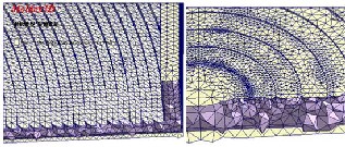

本研究乃是开发 150*150mm 太阳能集光镜 片之模具与射出成形技术,产品平均厚度 2.5mm、 微结构深度分布为 0.02~1.09mm(如图 3 所示), 固定间距 1.5mm,模穴采一模二穴配置,射出成 形采用 Mitsubishi VH 系列之 PMMA 材料,产品 简图如图 4 所示,模具设计初步先以 3D 软件建 构完成,其优点为可减少因传统 2D 构图产生视 角误差而造成模具设计失误,降低后续修模的机 会,另亦容易直接输出 3D 实体档案进行模流分 析以增加模具设计之最适化。另考虑本开发采用 的 PMMA 材料收缩率介于 0.2~0.6%,故于模具设 计时即先执行收缩补偿以免后续产品成形收缩 导致效能缩减,浇口则采用扇形浇口,浇道形状 为 U 字形,水路采用螺旋形通过模仁下方,母模侧为一进一出,公模侧(微结构侧)则为二进二出, 经实际成形结果发现水路设计方式针对成型品 的冷却效果佳,相关模具图面如图 5及图 6所示, 本案于模具加工前亦辅以模流分析软件进行流 动及冷却分析,以避免后续射出成形时发生短射、 结合线、严重翘曲变形及包风等现象发生。本案 所采用之模流分析软件 Moldex 3D 是由科盛科技 公司自行研发问世之一套功能强大之 CAE 软件, 其三维模流分析技术,可充分运用于各类型塑料 射出产品。利用实体混合网格,搭配高效能有限 体积计算方法,可精确预测产品制造的可行性与 建议出优化设计方案。即便产品属于粗厚件、 厚度差异大、甚或产品设计的几何结构相当复杂, 皆可真实呈现全三维模拟分析。模拟分析之网格 建构示意如图 7 所示,在为结构处须在做更细微 之网格以期能提高分析之准确率,导致总网格数 约达 164 万,完整分析时间约需耗费 8~9 小时(以3.0GHz 8 核心 CPU 运算,总内存数为 32Gb), 而所采用之射出成型制程参数如表一及图 8~10 所示 , 另 本研究所采用之射出成型设备为 Mitsubishi 220ton 之全电式射出机,并在无尘 等级达 10000 之空间进行试量产。最终之射出成型品再行以表面轮廓仪 Taylor Hobson 以尖端为40 度之探针进行微结构之量测,以验证产品射出 后之转写效果。(如图 10 及 11 所示)

图 7、网格建构示意                                                    图 表一、射出成型制程参数表(模拟分析用)
