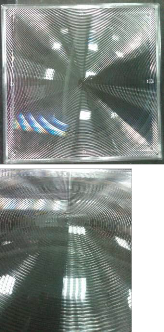

而由实际开发过程中发现,深达 1mm 的微结 构外形,将产生较明显的缩水现象,大大降低集 光效率,故建议以浅且等深度变动节距的微结构 设计,于射出成形后其聚光将会损失较少,且一 致的微结构外形亦较能减少产品的翘曲变形,减 少射出成形产品焦距变动的机率发生,而受限于 超精密加工之设备,采用先加工再行镀上化学镍 层之制程仍待商确(因产生白雾现象),后续尚须 不断检讨及测试较合适之微结构加工方式,并同 时进行光学分析以设计一较易加工制作之微沟 外形,以获得一较佳的光学及加工之平衡点。最 后所成型之产品如图 24 所示,实际之微结构量 测与设计值比对结果如图 25 所示,其翘曲变形 量已获得控制,较大之不良主要是转写率仍待改 善。
图 24、150*150mm 太阳能集光镜片射出成形品           实线为设计齿形、虚线为 Taylor Hobson 实际量测外形
                                                                                     图 25、表面微结构量测与设计值比对结果
