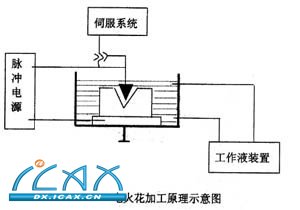

2:电火花加工的原理,基于工具(电极)和工件(模型)之间脉冲性火花放电时的电腐蚀现象来蚀除多余的金属,以达到对零件的尺寸、形状及表面质量预定的加工要求。如图一所示。

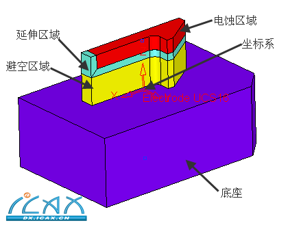

3:电极由电蚀区域(放电面)、延伸区域(延伸面)、避空区域、底座及坐标系组成。如图二所示。
电蚀区域,根据电火花加工原理,电蚀加工区域比实际形状要小,在加工时应该对电极进行过切切削(预留火花位)。
延长区域,由于电极在加工时是过切切削,所以在电极在最外沿小于实际形状,为了避免有些放电区域加工不完全,所以在某些位置应该对加工区域的曲面进行延长。
避空区域,为了避免底座与模型进行接触而产生过切,在延长区域至底座之间通常会拉伸一段距离。而通常电蚀加工区域都由球刀或者刀尖圆角端铣刀来进行加工,所以这个拉伸高度应该大于球刀半径。
底座,通常底座是一个长方体或者是圆柱体,其作用是对电极与模型定位(碰数)。
