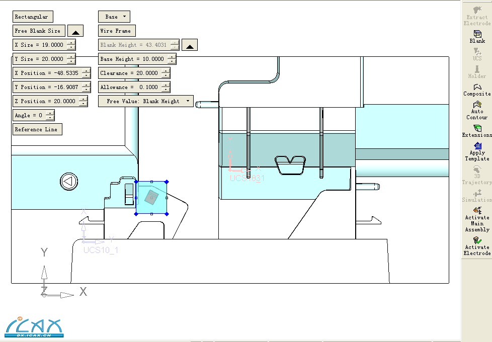

        点击电极向导条的Blank(毛胚),弹出对话框如图十三所示。

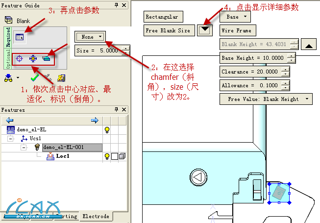

1:点击中心对应,使毛胚中心与曲面中心重叠。最适化,使毛胚比曲面单边大5mm(预定值),并取整数。点击标识(倒角)。
2:选择chamfer(斜角),修改尺寸为2。
3:点击参数设置。
4:点击下拉箭头,弹出毛胚尺寸详细参数如图十四所示。
Rectangular(矩形),毛胚有二种选择类型可以选择,点击 Rectangular可以切换至Cylindrical(圆柱体)。
Free Blank Size(自由毛胚尺寸),可以在下面的X Size 及Y Size中修改毛胚的长宽值,还可以点击 来按一个固定值(预设定是1,可以在预设定参数进行修改)递增或者递减。除了按下面的尺寸设定之外,还可以点击Free blank size切换至Use Blank Library(使用毛胚库)。系统会按照毛胚库中的材料选择一个最适合的毛胚。(毛胚库可以修改或者自定义)。
X Position(X位置)、Y Position(Y位置)、Z Position(Z位置)为电极中心至参考坐标(原始坐标系)的距离,可以手动修改或者点击修改至整数。再次点击将按一个固定值(预设定是1,可以在预设定参数进行修改)递增或者递减。
Angle (角度),毛胚与X轴正方向所成夹角,通常为0,某些特殊情况可以修改。或者可以指定Reference Line(参考线),使毛胚的长边与指定的线平行。
Base(标准底座),包含参数有Wire Frame(边界线)、Blank Height(毛胚高度)、Base Height(底座高度)、clearance(安全高度、避空距离)、Allowance(预留量)及Free Value(自由值、可以随意变更的值)。
Blank Height=Base Height+clearance+Allowance。当Free Value是Blank Height时,Blank Height的选项是灰色的,代表不需要修改,而由另外三个值来决定其数值。反之亦然。

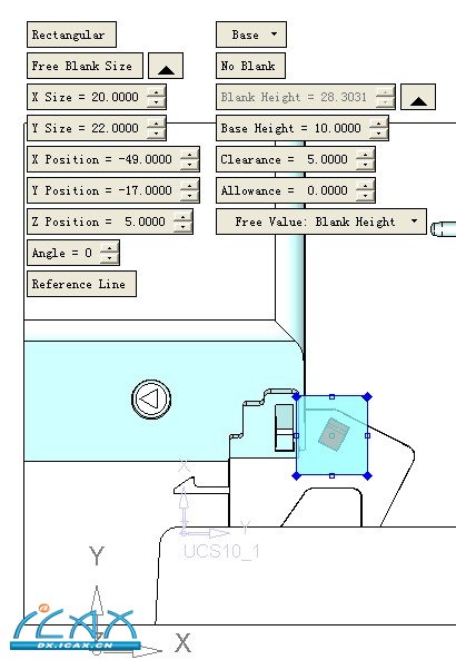

当前练习按图十五设置。
点击 确认并退出。
