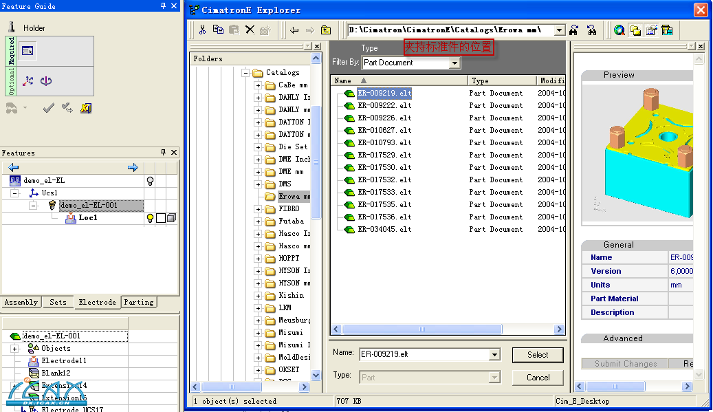

点击电极向导条的Holder(夹持)来创建夹持。弹出对话框如图二十七所示。
Cimatron的夹持标准库位置在:X:\CimatronE\Catalogs\Erowa mm。选择适当的夹持。如图二十八所示进行装配。

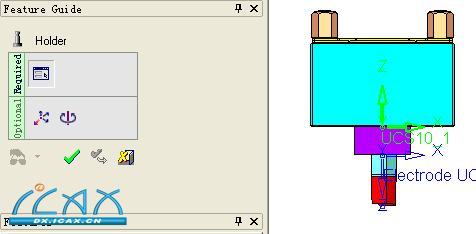

夹持自动放置的位置是3号点(底座最低点)。如有需要也可以使用 对夹持位置进行调整。点击 确认并退出。

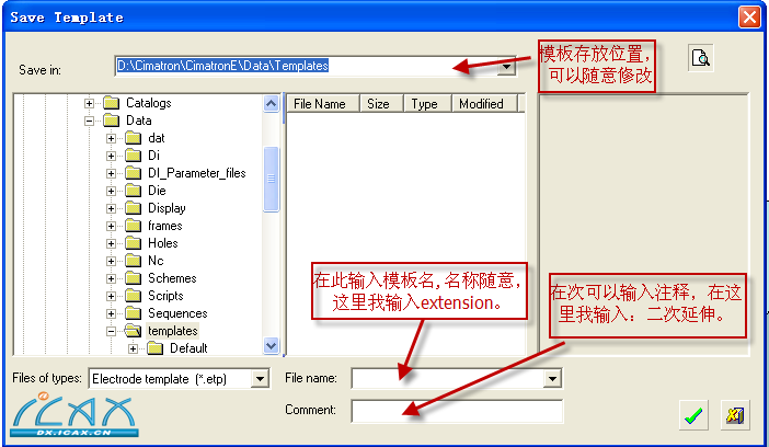

激活电极,在主菜单上点击Electrode,选择Save  As  Template。弹出对话框如图二十九所示。
在File Name(文件名)输入:extension。
在Comments(注释)输入:二次延伸。
点击 保存。
模板文件预存放位置是X:\Cimatron\CimatronE\Data\templates。可以随意修改。
