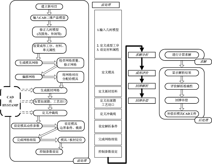

综上所述,JSTAMP/NV软件能准确地预测板材冲压成形加工结果。总结JSTAMP/NV的有限元仿真流程如图7所示[5]。JSTAMP/NV软件的操作界面采用流程化的设计,与实际加工过程一致,符合工程师的思维习惯,能使工程师在很短的时间内熟练地操作分析软件。此外,JSTAMP/NV提供的自动报告书功能可以将仿真结果自动地转换为PowerPoint报告,最大程度地提升工程师的工作效率。
图7 JSTAMP/NV有限元分析流程图
