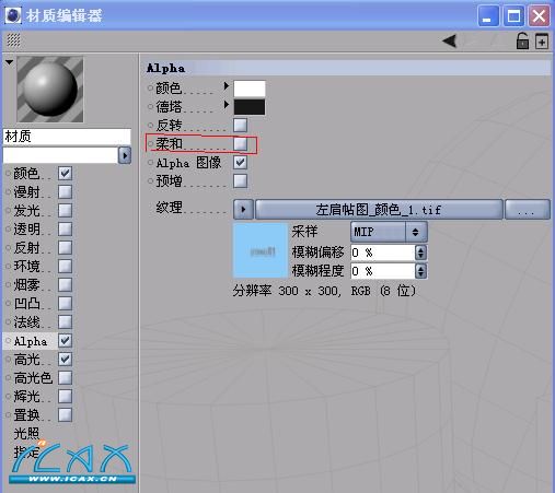

3、1、加入alpha通道
接下来,我们新建一个材质球,打开alpha通道(透明通道),在纹理上加入刚才准备好的材质贴图。接着把“柔和”选项框前的勾去掉。设置截图如下

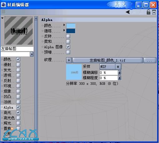

从材质球预览中可以看到,alpha效果此时并没有出来,这是因为选项中“颜色”和“德塔”两个值没设好。这两个颜色分别代表显示与不显示的颜色的阀值(其实这个我还没太仔细研究,反正把其中一个设成背景色,一个设成主体色就肯定是对的了。哪个设背景色这个不要紧,设反了的话可以远取反转,反设的背景色与主体色调过来。)
对刚才所说的“颜色”和“德塔”进行设置,设置截图如下
从预览中可以看到,这个alpha效果已经出来了,接下来把它贴到物体上,调整一下大小位置就可了了。
至此,我们的alpha通道就大至设好了。
