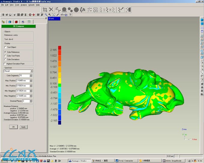

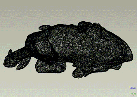

   按大赛组委会的规定:获奖者要提供作品的制作步骤过程教程,可是这样的造型工艺过程不可能从单一文本教材或视频教程中表达的淋漓尽致,本人所做的水牛作品也是花了好长时间才完成,制作过程所触及Geomagic软件各个功能工具,步骤环环相扣,技巧千变万化,如果把这些过程环节做成视频教程那文件就大得不可想象,由于本人水平有限所以现在只能提供简易的视频示意:从---处理点云---生成网格---判别分模线----区域划分---规划片面---创建曲面---重构大面---误差检测,这就是大概制作过程
   所谓逆向工程造型就是基于原有的工件外形,逆向造型的精度是取决于高质量的三角网格面,它的优处:就是造型出来的数模直接能与样件(扫描点云数据)进行误差分析即时纠正铺面带来的偏差,缺点:假如它格离开扫描的点云外形数据它也就显得无能为力
   此水牛造型软件是由Geomagic8.0版本建模,没j交叉使用任何第二方软件,所构置曲面与三角网格偏差均在0.12之内
