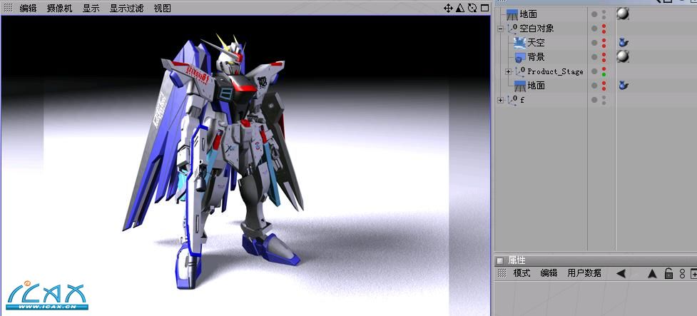

我们在场景中增加一个背景对象,并给它一个白色的材质,那渲染得到的结果如下。这从中可以看到,白色的背景已经出来了。但这个背景不会接收物体产生的阴影,反射等。因此,这会使物体产生悬空感。这在工设表现中应该避免的。因此,我们将采取别外一种方法来实现纯色背景

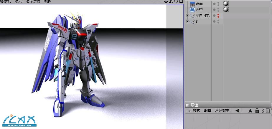

为了消除这种悬空感。我们需要增加一个地板物体来接收物体产生的阴影。接下来我们就创建一个地面物体,并给它贴上纯色材质,渲染后得到的结果如下。
1、
从图中可以看到,地面的纯色与阴影都很好,但地平线以上仍然还是一片漆黑。因此,我们还要再加上一个天空物体,并贴上与地板相同的材质,渲染后得到的效果如下

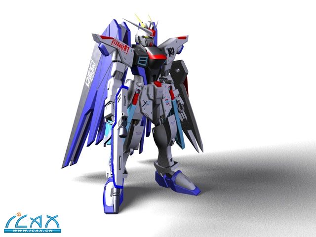

从上图中可以看到,在背景在地平线处有一个明显的接缝。为了消除它,我们分别给地板与天空加入一个合成标签。其设置与渲染结果如下。主要是要选上“合成标签”中的“合成背景”与“接收投影”。
jbc 最后得到的效果图如下
