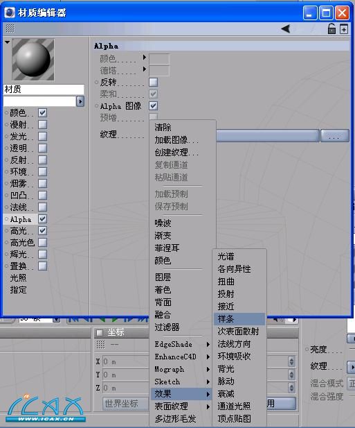

实际上对于文字类的logo材质,还可以在c4d里直接生成,就不用去找贴图了。这个功能使用起来还是很方便的。
其大致操作如下:
1、新建材质球,打开alpha通道
2、在alpha通道中加入一个样条纹理
对其设置如下
主要是给轮廓纹理加上颜色,并给“填充”打勾,然后输入自己的想要的文字,并修改字体。
3、在其它通道设置相应的值。这里设了颜色通道和凹凸通道
设置如下
把这个材质贴到一个长方体上,效果如下
en,这是没投影方式的,投影方式是uvw时的效果。
