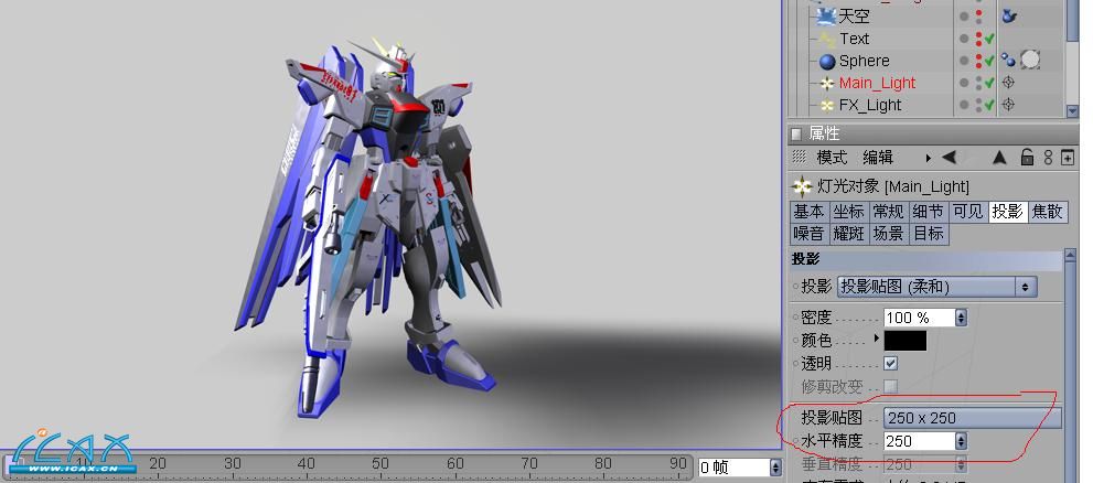

这种贴图会产生一个较为模糊柔和的阴影。其模糊程度由灯光属性中“投影”选项卡中的“投影贴图”与精度来决定。
下图是“投影贴图”为250x250,精度为250时渲染效果。渲染用时为19s

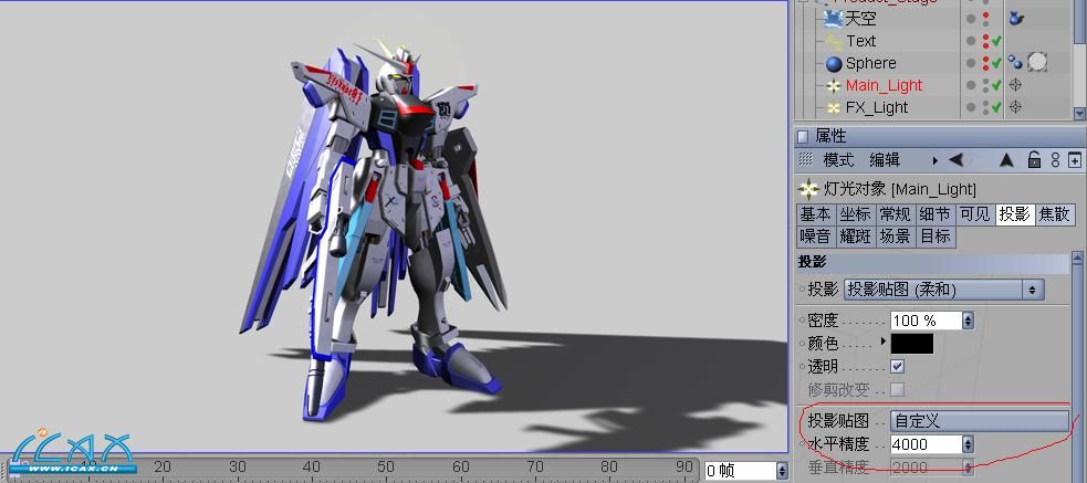

下图为大小为水平精度为4000,垂直精度为2000时的效果,渲染用时为19s
由上面三幅图可见,所设的阴影贴图越大,精度越高,所得到的阴影也就越为清晰。但阴影在边缘处还是有着比较柔和的过渡。
