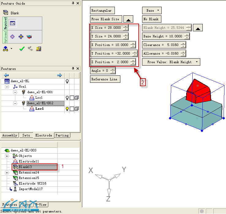

第十步:激活刚创建的电极demo_el_EL-002。
第十一步:在特征栏上点击Blank13(blank代表毛胚,13是创建图素序列号,可能每个图都不一样),按右键,点击Edit deature(编辑特征)。弹出对话框,如图三十一所示。
修改电极尺寸大小,调整坐标值为整数。点击 确认修改。
电极完成。
