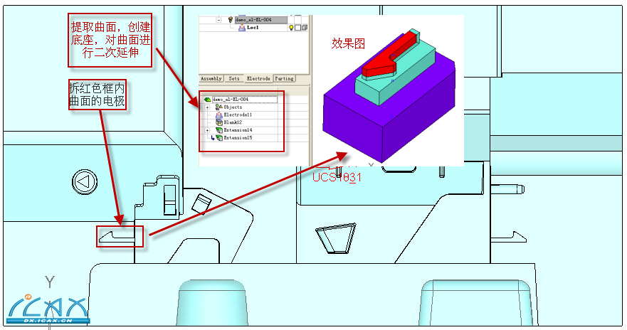

摘要: 模板的使用方法(一)模板的使用方法有二种,下面通过实例来分别讲解。创建第一个电极,如图三十所示。第一步:点击电极向导条上的Extract Electrode(提取曲面)第二步:选择需要提取的曲面。第三步:点击No Templa ...
镜像电极
如图三十六所示进行操作。得到电极demo_el_EL-004。

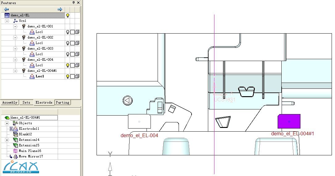

激活主装配。
在电极demo_el_EL-004下的子选项Loc1(位置)上点击右键。选择Add Location(增加位置)------By Add Component(增加零件)。在弹出菜单上点击 Place By Pick(关于选择放置)切换至Place By UCS(关于坐标放置)。点击Same Computers(相同组件)切换至Different  Computers(独立组件)。点击装配坐标UCS10-1。如图三十七所示。
点击 确认增加的零件。
电极管理器中新增加了一个电极demo_el_EL-004#1。激活电极demo_el_EL-004#1,创建一个镜像平面。如图三十八所示。
 点击 完成操作。
点击主菜单上的Edit(编辑)----Move Geometry (移动图素)----mirror(镜像)。
选择全部曲面关于镜像平面进行镜像。结果如图三十九所示。
注意:做镜像电极的时候,创建的第一个电极不要创建坐标系,要等镜像电极完毕之后,再对两个电极分别创建坐标。这样才能保证EDM图纸(火花数)的准确。
