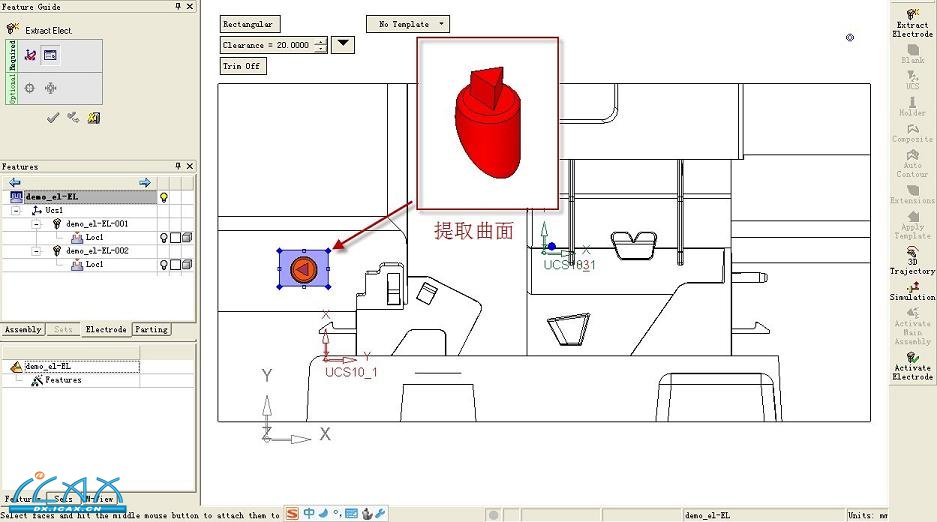

第一步:提取曲面,如图三十二所示。

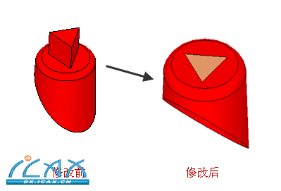

第三步:删掉上面的三角形,使用主菜单的命令Faces----Modify-----By Boundary。封闭顶部的空洞。如图三十三所示。

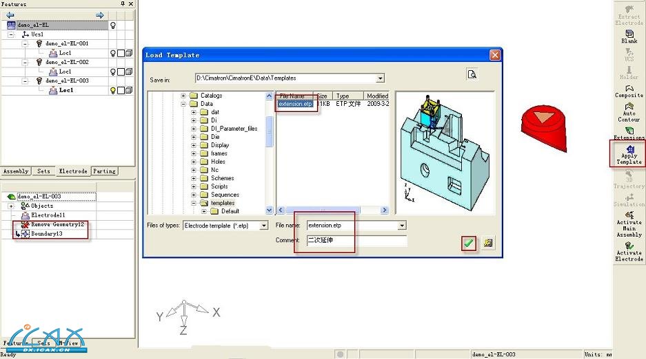

第四步:点击电极向导条上的Apply  Template(使用模板)。如图三十四所示,调用模板。
点击 应用模板。得到电极如图三十四所示。在图上可以看到底座尺寸不适合,位置也需要修改。

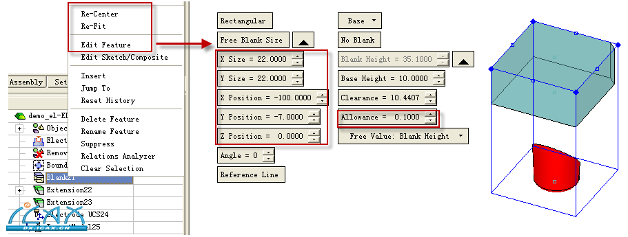

第五步:修改底座尺寸及位置。点击特征栏上的Blank21,按右键弹出菜单,依次点击Re-Center(重置中心)、 Re-Fit (最适化)及Edit  Feature(编辑特征)。如图三十五所示,修改毛胚尺寸及位置。
点击确认修改。电极demo_el_EL-003完成。
