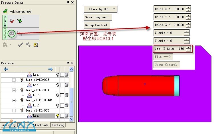

在电极demo_el_EL-005下的子选项Loc1(位置)上点击右键。选择Add Location(增加位置)------By Add Component(增加零件)。在弹出菜单上点击 Place By Pick(关于选择放置)切换至Place By UCS(关于坐标放置)。使用Same Computers。点击装配坐标UCS10-1。如图四十一所示。

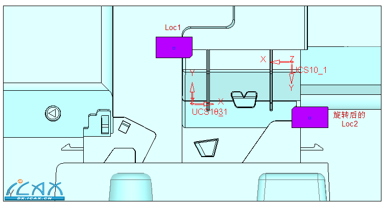

选择 (偏置和旋转),设定绕Z轴旋转180°。(如果是平移电极,则设定平移距离即可。)按 确认参数并退出。由于选择的是Same Computer(相同组件),所以不会产生一个新的电极,而只是增加一个坐标。如图四十二所示。
点击Loc1后的灯泡隐藏第一个位置的电极。点击主菜单Assembly(装配)-----Quick  Modification Tools(快速修改工具)---------Relocate Component(重定位)。
选择需要旋转的电极,按中键确认,在弹出的对话框上点击 XYZ  Delta&Rotation(XYZ变换及旋转)切换至By Pivot Point(点对点移动)。
点击 确认并退出。结果如图四十四。
