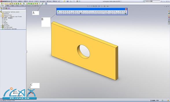

1、从SOLIDWORKS界面打开矩形带孔板,确认模型的单位为公制
2、从solidworks 工具→插件启动solidworks simulation

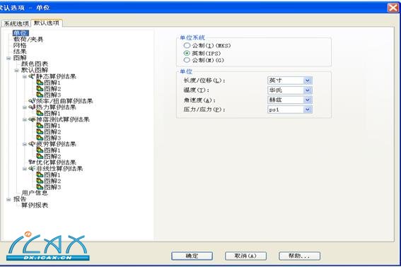

3、修改simulation 的单位,选择simulation下拉菜单→选项→默认选项→单位系统
选择【英制(E)(IPS)】长度/位移(英寸)应力(psi)
4、分析的数据量是比较大的,可根据具体情况调整结果存放位置,选择simulation下拉菜单→选项→默认选项→结果。默认的设置是把结果存放在模型所在的文件夹内。通过“在子文件夹”选项把结果存在模型所在位置的独立文件夹中,当选择“用户自定义”时,分析结果将会存放在指定位置
4、创建算例,定义一个研究案例,可通过三种操作建立算例,命名为“算例1”solidworks simulation 2009会自动根据模型的建模方法自动选择网格类型。
A、从simulation 下拉菜单→算例→静态
B、Simulation 工具栏→静态
C、右击左下方“motion study”选择“生成新模拟算例” →静态

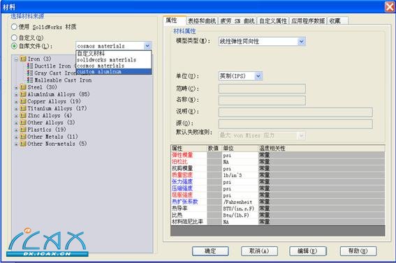

5、添加预处理,在simulation 中预处理主要包括三大项:1)定义材料、2)添加载荷力、3)添加约束条件
1) 添加材料,选择 AISI 304作为模型的材料
如果已在solidworks中定义了材料,它会自动转接到simulaiton里,
如果solidworks 中没指定材料,右击算例1中的实体,从弹出窗口中选项“应用材料”
在材料窗口选择【自库材料】作为材料来源,在库中可以选择solidworks 的材料
也可以选择simulation的材料库存或者选择自定义的材料库。
注:在材料窗口中,红色字体表示必需的材料常数,蓝色字体表示在特点载荷类型下才会使用的特性。

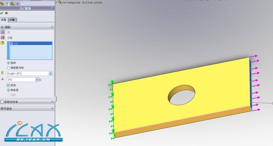

3)定义作用力:在模型的另一端面添加25000lb的拉力
点击工具栏图标 或者右击特征树窗口“外部载荷”→“力”→“力”图标选择端面。方向如图所示
如果作用力是非均匀分布可勾选“非均匀分布”根据窗口输入方程式
