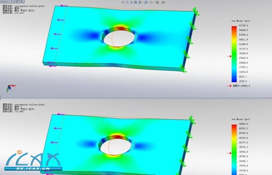

14、定义位移图解:通过位移图解可以了解模型的位移变形量(在默认的图解中就有一个位移图解)
15、查看位移动画:右击位移图解选择“动画”
16、多个算例:使用更细的网格分析,右击正下方算例→复制,此时就会弹出一个“定义算例名称”窗口,命名为算例2

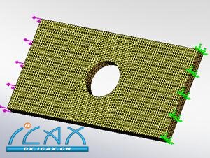

17、修改网格密度:右击网格→生成网格,在网格密度滑杆中滑动到最右端
建立网格后右击网格选择【细节】可查看网格的相关参数
18、运行算例2:后进行两结果的对比如下
网格密度        最大位移/in        最大von Mises应力/psi        自由度数        单元数        节点
粗糙网格算例1     5.71E-03        60700                                 35925        6992        12160
精细网格算例2     5.72E-03        60800                                 250044        54760        83843

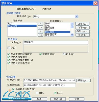

20、生成Word格式的报告:点击 或点击simulation下拉菜单选择“报告”通过该操作可生成HTML 或Word 格式的技术报告
