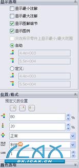

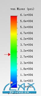

右击“应力1”图解,选择“编辑定义”可调整应力图解的类型、单位、显示类型、比例类型
在高级选项中:

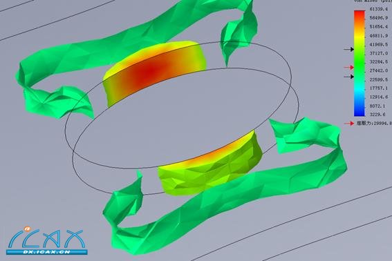

11、创建ISO图解:通过ISO图解可以显示出某一应力范围值的区域

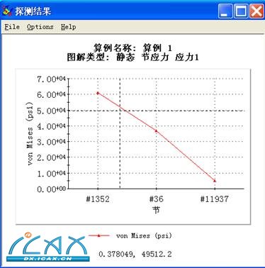

12、探测应力结果:通过右击“应力1”→“探测”。使用探测功能可以测量出所选位置的结果值
点击 图标生成探测结果图表
